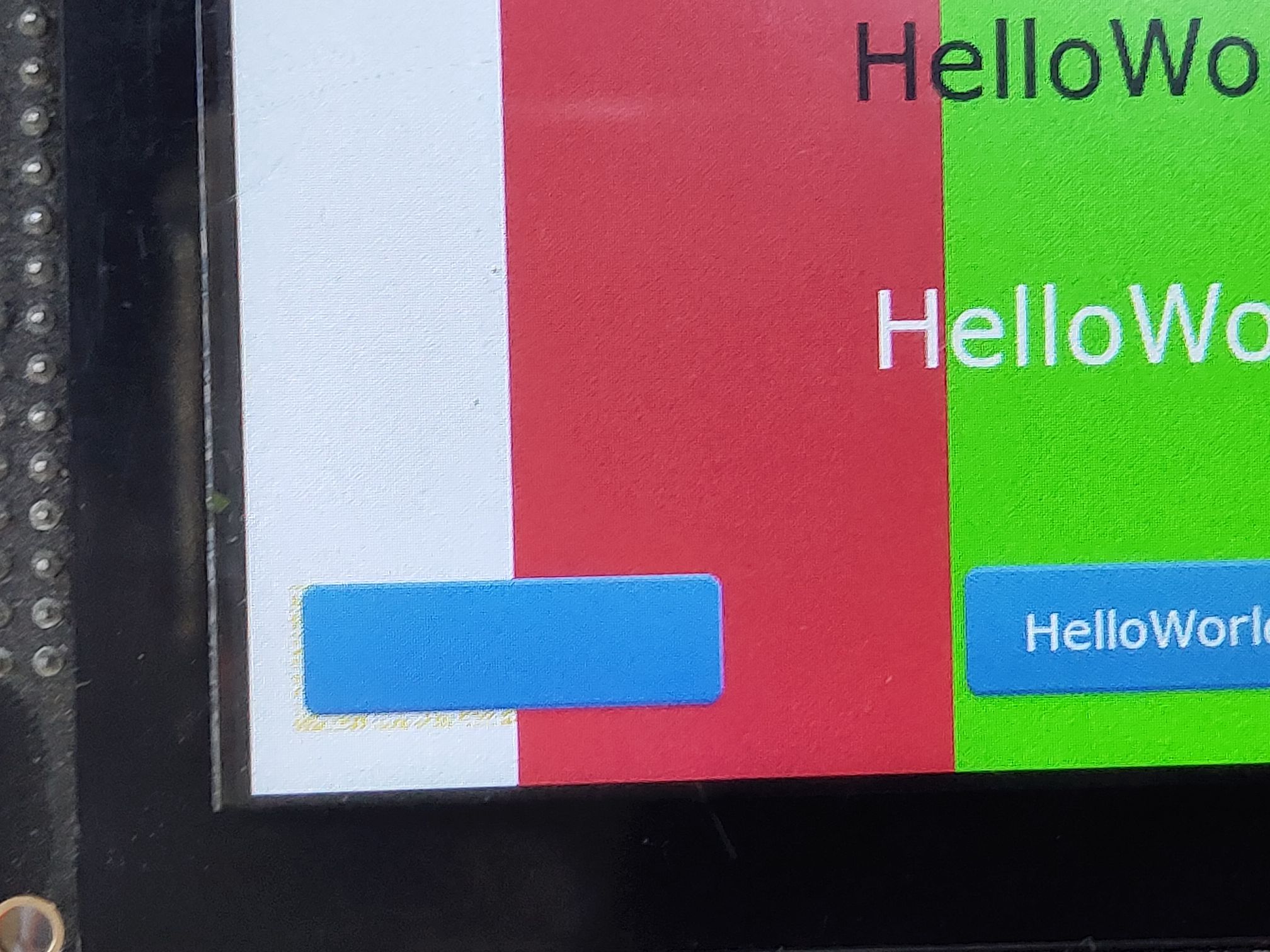

发表于 2020-7-2 10:10:29 | 显示全部楼层
我用H743显示的TOUCHGFX,白底和按钮附件,为啥会出现屎黄一样的东西,重启一下就好了,冷启动就会有(关机实际长才会有,短时间开关机没有),没有开启图形抖动
115653
发表于 2020-7-2 10:28:10 | 显示全部楼层
十六哥 发表于 2020-7-2 10:10
我用H743显示的TOUCHGFX,白底和按钮附件,为啥会出现屎黄一样的东西,重启一下就好了,冷启动就会有(关 ...
这个貌似是驱动问题。
1、如果使用了SDRAM,先批量测试SDRAM的读写,可以使用我们开发板配套的那个批量读写测试是否正常。
2、如果用了FPC软排线,最好直接插。
3、适当调试LTDC时钟和LTDC以及SDRAM所设计到GPIO的速度等级。
4、另外就是配置LTDC的时钟极性等相关设置
