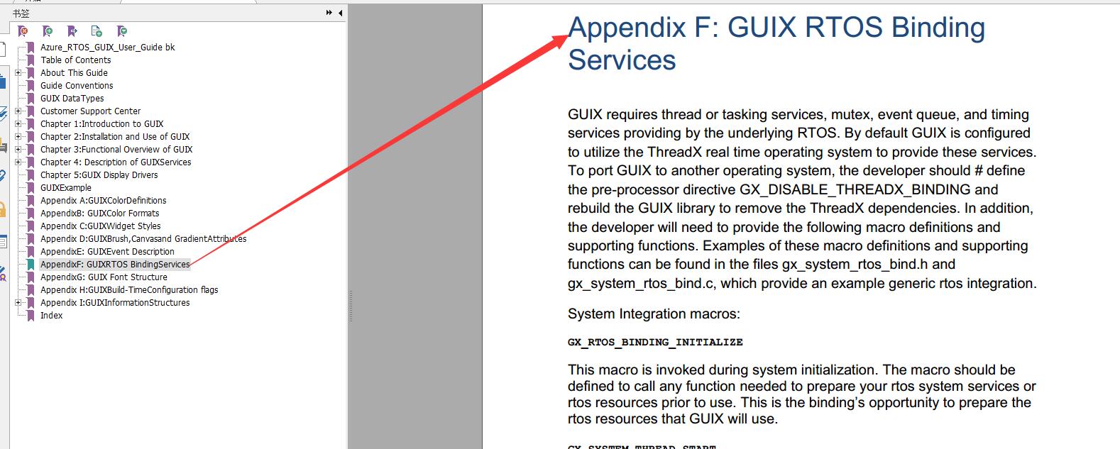

@Eric,GUIX等中间件是否可以适配其他OS如ucos-III?还是只能用自家的呀
115787
 楼主| 发表于 2020-6-28 17:39:25 | 显示全部楼层
可以设置。在GUIX手册的这个章节有说明
22
22
