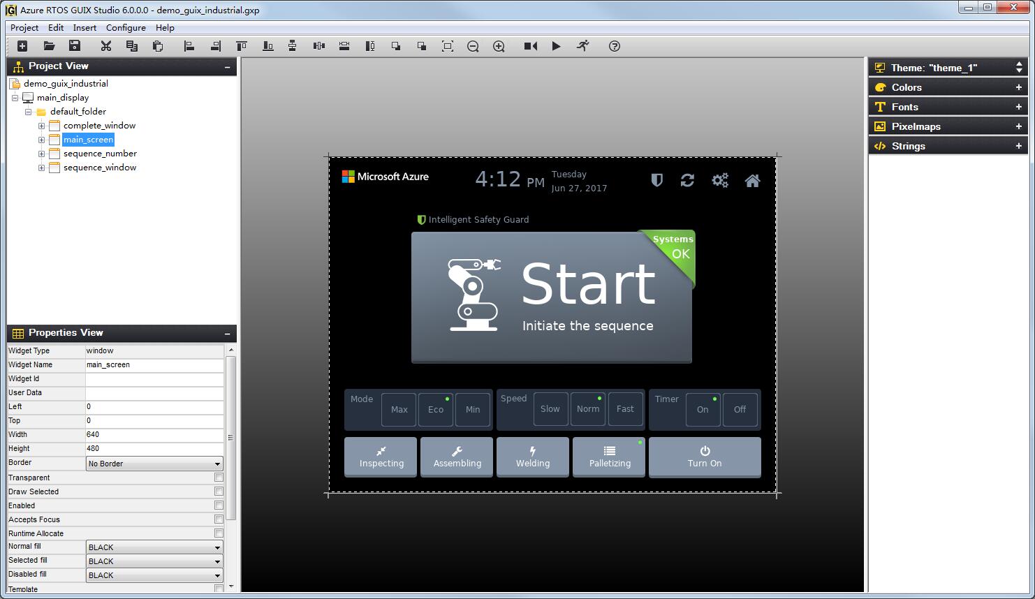

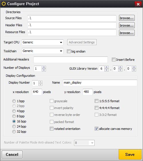

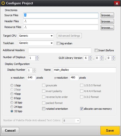

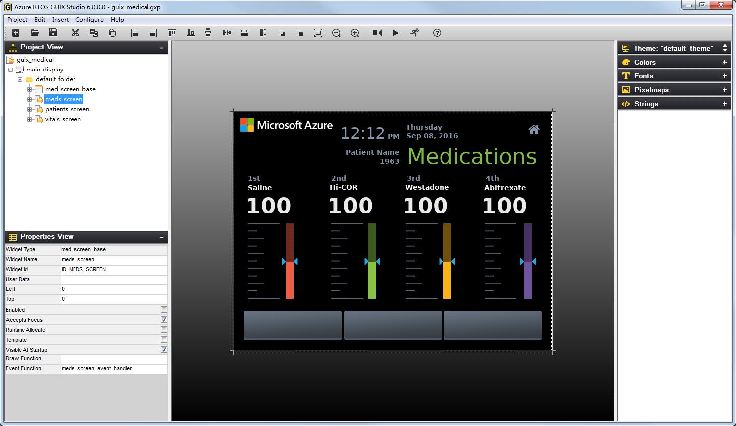

下面这个转换是正常的:
正常是32bpp的:
转换成16bpp也是正常的:
但是下面这个就不行:

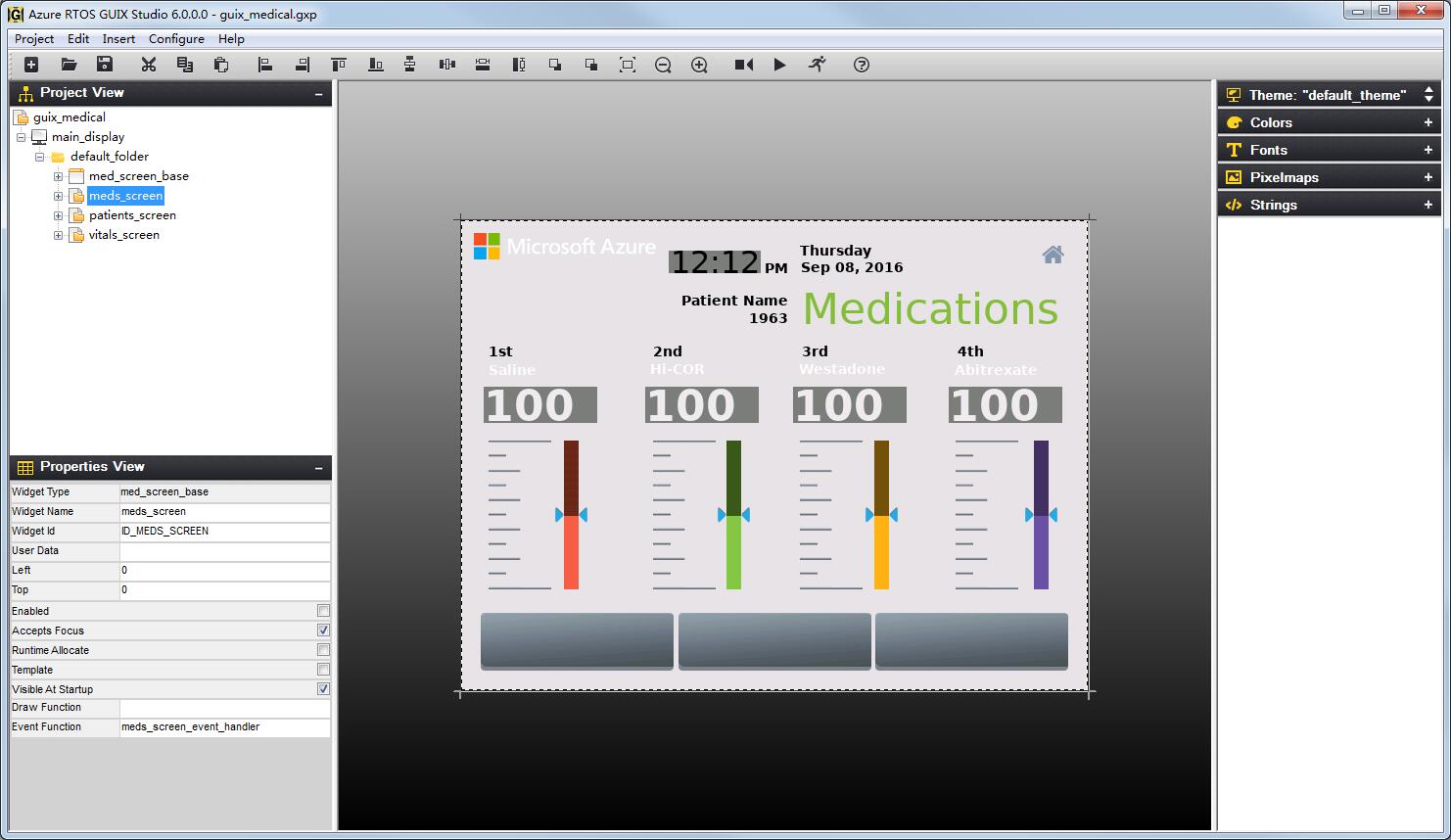

正常是24bpp
转换成16bpp成下面这样了:

发表于 2020-6-29 15:42:10 | 显示全部楼层
转换不同的那个,好像只是背景不同
代码不规范,亲人两行泪!

发表于 2020-6-30 02:01:24 | 显示全部楼层
看了一下,可能是用16位的时候,system color 的设置和24位的不一样,导致换color space的时候,同样的 symbol,对应的颜色不一样。
争取在下一板的demo里更好的设置system color,解决这个问题。
