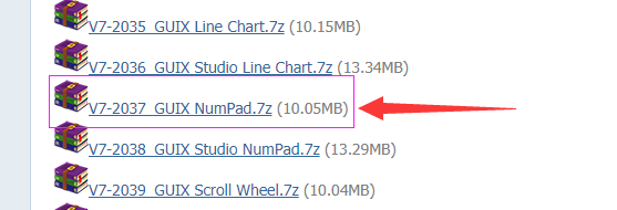

发表于 2021-8-16 18:48:43 | 显示全部楼层
模拟的时候正常,下到板子里就不对了,一共两个界面,一个大的界面充满屏幕,另一个是小界面。大界面选择了Visible at Startup,小界面没选。
结果下到板子里两个界面一块显示了
我用的guix 6.0.10版
115834
 楼主| 发表于 2021-8-17 08:39:09 | 显示全部楼层

发表于 2021-8-18 16:13:23 | 显示全部楼层
eric2013 发表于 2021-8-18 09:09
那这种是正常的。你应该是都创建好了,然后他们会依次展示出来。
注意这个帖子中介绍的窗口关系。
我是按照教程里把screen flow设置好,大窗口开机显示,小窗口不显示,点击大窗口按键后跳转到小窗口。
小窗口没有勾选visible at startup,不应该不显示吗?
下面是代码:

115834
 楼主| 发表于 2021-8-18 16:45:28 | 显示全部楼层
小窗口不使用的话,上电创建后先设置隐藏,
参考我的数字键盘例子,看下就明白了。

发表于 2021-8-18 19:47:34 | 显示全部楼层
参考我的数字键盘例子,看下就明白了。
在哪隐藏的,键盘例程里没找到。
隐藏不能在guix studio里设置吗?
参考教程做的,在screen flow设置了也没用,这是怎么回事?
