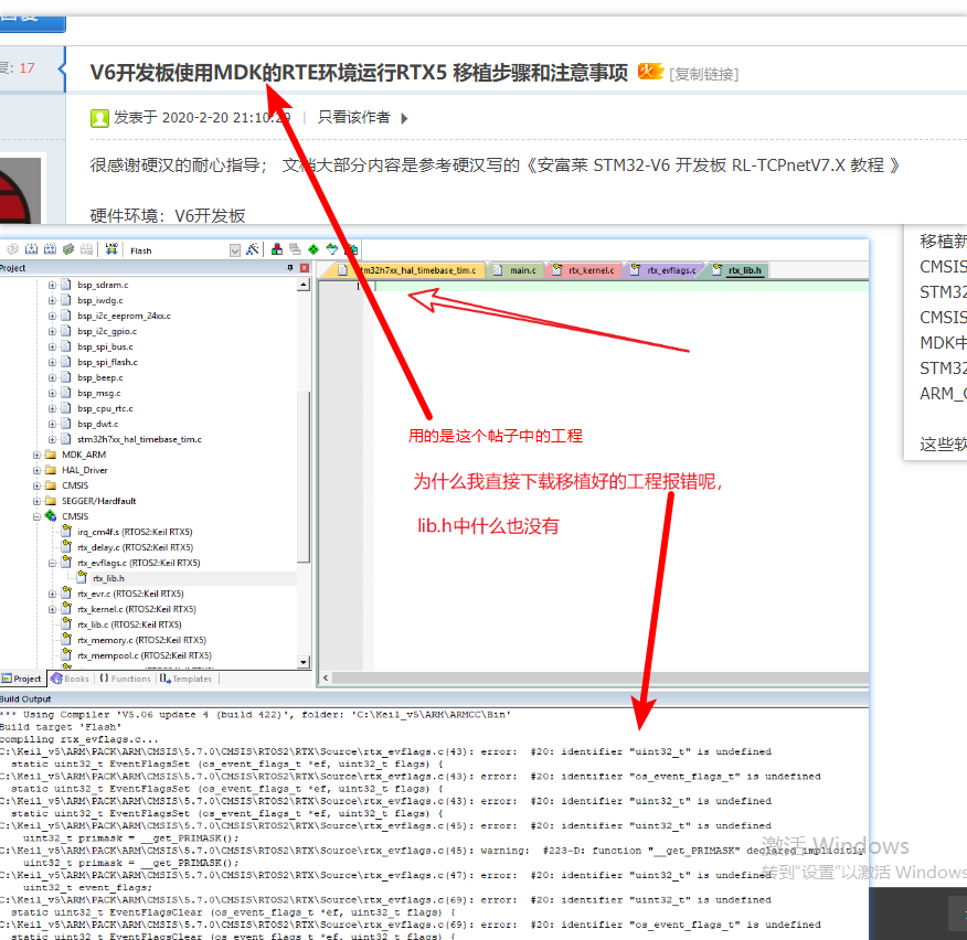

直接下载移植好的RTX 工程编译错误,为啥啊
发表于 2020-7-10 16:12:28 | 显示全部楼层 |阅读模式
直接编译错误
115667
发表于 2020-7-10 18:45:08 | 显示全部楼层
这个里面有两个程序,你下载的那个,我帮你测试下
http://www.armbbs.cn/forum.php?m ... &highlight=RTX5
 楼主| 发表于 2020-7-11 01:40:52 | 显示全部楼层
又重新搞了搞 ,根据上面写的,卸载了老的mdk 重新下载了 帖子里提到的网盘里的最新的mdk ,好了
