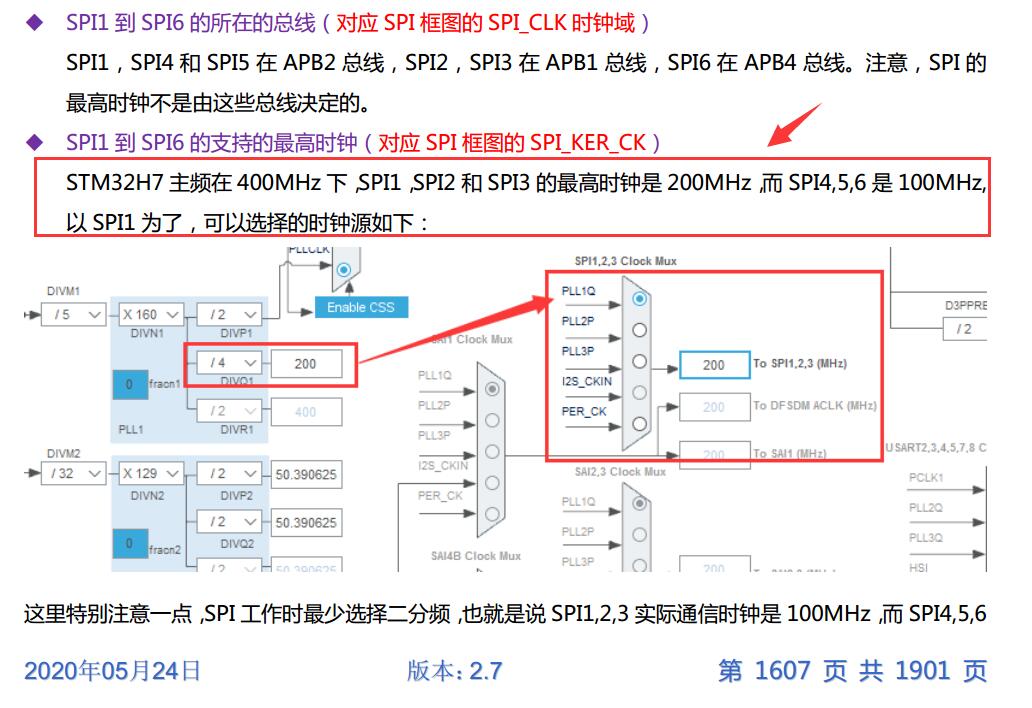

两个STM32H7如何高速通讯呢? 要能支持DMA的功能,比如一个MCU1要不停的向MCU2通过DMA写数据过去,是单向的。有并口的最好,不用FPGA因为成本高了,还有其它外设可以进行吗?目前考虑的4路SPI,传输64KB 通过DMA传输需要20ms左右。谢谢!!!

1.两个H7的FMC怎么通信的呢?通过SDRAM这种还是SRAM?
2.QSPI没有DMA配置呢?我再Cubemx上没看到这个选项,这两个QSPI如何通讯的呢?
3.H7 480M分配到外设APB只有120M,SPI外设需要再分频一次最终只有60M,怎么开到100M?我之前没用DMA通讯64KB需要20ms可能占用了CPU参与时间,如果用DMA理论上应该是60M/8=7.15MB/s吧。

今天测SPI+DMA,SPI波特率分频必须是4才正常,看来还是PCLK/2有些啊???
我用的是V版本,也就是480M的H7。PPL1Q=240M,分频到4就是60M,这与APB上的时钟还是一样了,达不到120M。

多谢,今天测试SPI配置到120M可以了。还有一个问题就是如果SPI数据位数配置为16位,DMA也是双字节型,那么DMA发送长度是参数是多少?
HAL_SPI_TransmitReceive_DMA(SPI_HandleTypeDef *hspi, uint8_t *pTxData, uint8_t *pRxData,
                                              uint16_t Size)
参数Size=是字节长度还是双字节长度呢?

双字节
这个定义的是你传递的项目个数,不是字节个数。
