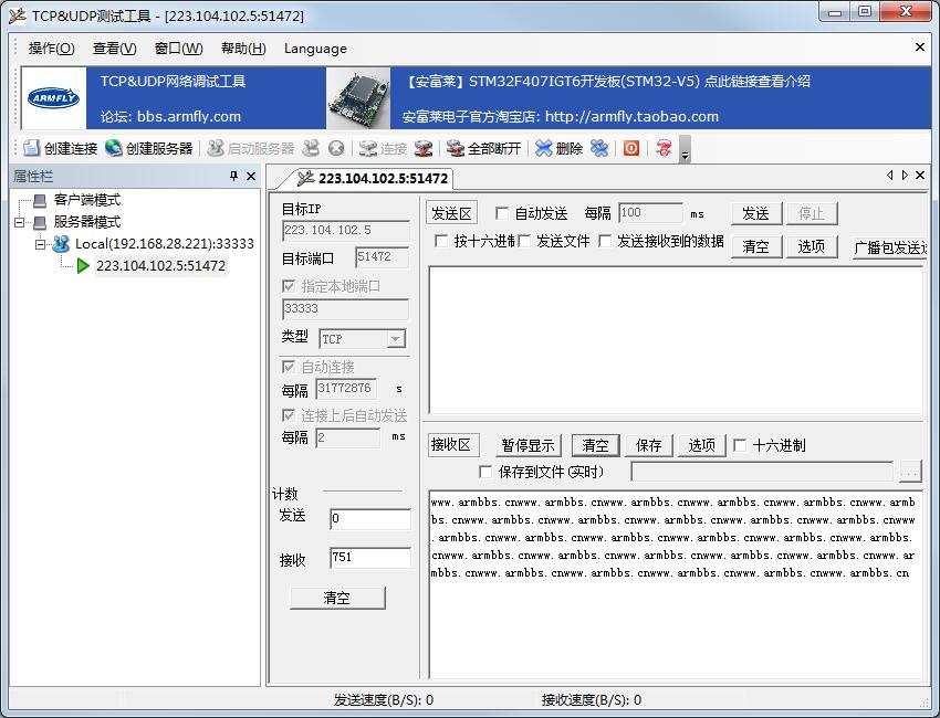

貌似断网重连会获取新的公网IP,也就是公网IP不是固定的,但不影响,毕竟上下行速度还是杠杠的。
将近40Mbsp的上行带宽,作为服务器的话,就是下行带宽,这个带宽大小的服务器还是不便宜的。
真是爽歪歪,太多高级玩法可以耍耍了。
下面是手机发送数据给电脑服务器,由于电脑是接到第3级路由器下了,所以专门做了端口重映射。
85
426
701
701

 楼主| 发表于 2020-7-12 09:18:08 | 显示全部楼层
雷鹏 发表于 2020-7-12 08:50
怎么查看是公网IP
百度关键词:IP,可以获取你的外网IP地址,然后看下与你的WAN IP是否一致,如果一致,基本就是公网IP了。

 楼主| 发表于 2020-7-12 09:53:59 | 显示全部楼层
抽空搞搞个DDNS,貌似不能用花生壳,花生壳这种内网透传方式的,需要经过花生壳的服务器转发,发挥不了我40Mbps的性能了。
只有1-2Mbps

 楼主| 发表于 2020-7-12 10:04:23 | 显示全部楼层
这个速度差太多了。

 楼主| 发表于 2020-7-12 10:15:49 | 显示全部楼层
myxiaonia 发表于 2020-7-12 10:12
现在也只有电信用公网ip了,ddns很爽的
有没有推荐的普通DDNS,仅做动态域名解析,不做透传。
找了个3322的,貌似还行
http://www.pubyun.com/products/dyndns/

发表于 2020-7-12 10:55:28 | 显示全部楼层
买个便宜的tp-link路由器,就可以得到xxx.tpddns.cn动态域名,指向你的公网IP。xxx是在路由器页面里配置的。

 楼主| 发表于 2020-7-12 11:37:13 | 显示全部楼层
glory 发表于 2020-7-12 10:55
买个便宜的tp-link路由器,就可以得到xxx.tpddns.cn动态域名,指向你的公网IP。xxx是在路由器页面里配置的 ...
谢谢,我弄了个3322的,也不错。

发表于 2020-7-13 09:24:42 | 显示全部楼层
很多地方电信默认是内网IP,但是可以打电话给10000号变更外网IP,成功率基本上100%;移动基本上0%;联通50%左右

 楼主| 发表于 2020-7-13 09:40:11 | 显示全部楼层
solita 发表于 2020-7-13 09:24
很多地方电信默认是内网IP,但是可以打电话给10000号变更外网IP,成功率基本上100%;移动基本上0%;联通50% ...
号召大家都打起了,整个公网IP太爽了。
