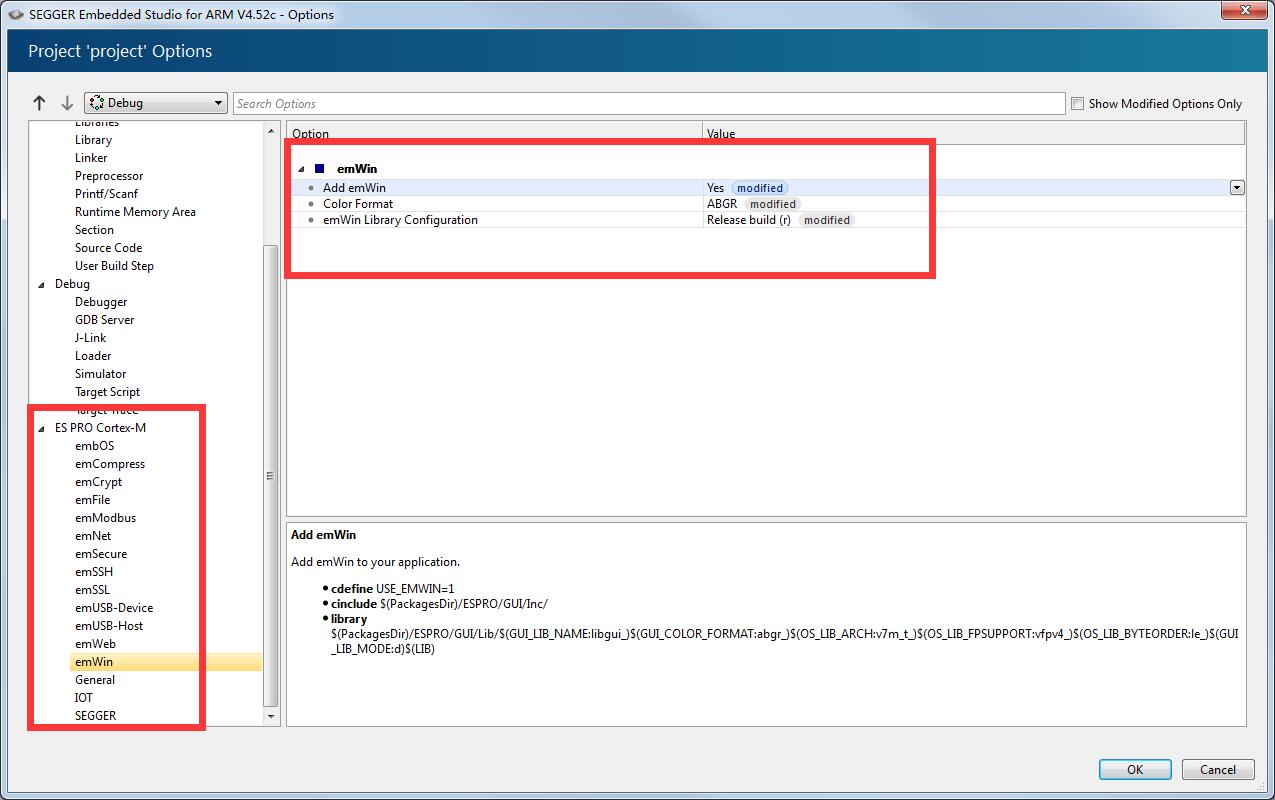

发表于 2020-7-14 15:00:30 | 显示全部楼层 |阅读模式
已经解决
2020-07-15
授人以渔,ThreadX GUIX的GCC,MDK和IAR库文件生成方法及其模板文件
http://www.armbbs.cn/forum.php?mod=viewthread&tid=98823
每个编译器生成一个,还是挺麻烦的,STemWin那种三合一库还是非常推荐的。
类似下面这样的。
早期ST也是IAR,MDK和GCC版本分开的,导致库很多。
203
251
251
发表于 2020-7-14 15:33:49 | 显示全部楼层
你直接生成GCC格式的 .a的库不就可以了吗。MDK是可以加载 .a的库

发表于 2020-7-15 09:39:38 | 显示全部楼层
微软更新的threadx-6.0.1_rel里面,有制作库文件的脚本文件,双击一下就可以生成了。还有AC5的,很方便

发表于 2020-7-15 10:52:46 | 显示全部楼层
现在STemwin给出来的版本为5.44a,有没有最新的6.01的.a库,可以gcc编译的,我找了只有MDK的有6.01的emwin库。
115798
 楼主| 发表于 2020-7-15 10:53:54 | 显示全部楼层
feelingcode 发表于 2020-7-15 10:52
现在STemwin给出来的版本为5.44a,有没有最新的6.01的.a库,可以gcc编译的,我找了只有MDK的有6.01的emwin ...
MDK安装目录有新的6.1X emWin

发表于 2020-7-15 11:05:06 | 显示全部楼层
好像是.lib的库吧,不清楚跟gcc 那样的.a是不是一样,我看看可以试试。
115798
 楼主| 发表于 2020-7-15 11:11:03 | 显示全部楼层
.a的Embedded Studio有带。
MDK带的仅支持AC6和AC5

发表于 2020-7-15 17:39:10 | 显示全部楼层
MDK带的仅支持AC6和AC5
下了Embedded Studio在文件目录下没找到,麻烦坛友有的提供一下emwin6.xx版本的.a库。
115798
 楼主| 发表于 2020-7-15 18:23:47 | 显示全部楼层
因为你用的是教育版啊,所以没有,使用Pro里面可以直接添加的
