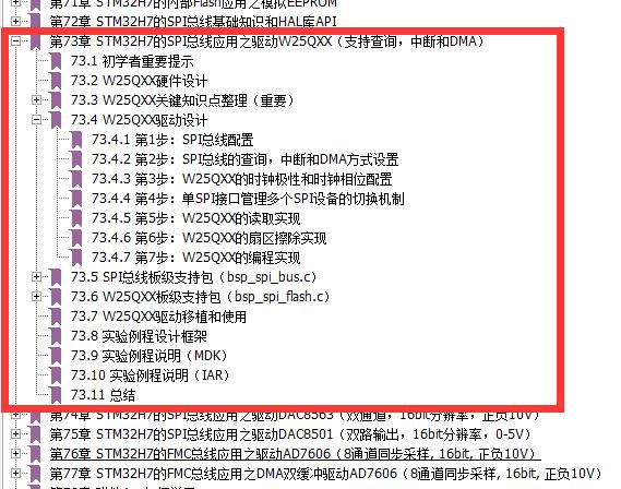

看我们教程这个章节,先熟悉下流程:
http://www.armbbs.cn/forum.php?mod=viewthread&tid=86980&extra=page%3D1
