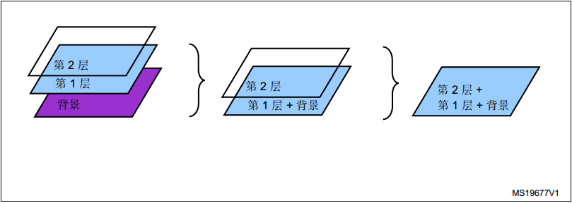

LTDC除了图层1和图层2两个硬件图层以外,还有一个背景层。由于背景层的刷新不需要显存空间,所以可以用这个图层验证LTDC时序配置是否有问题。
对于背景层来说,仅支持单色设置,固定颜色格式RGB888(LTDC_HandleTypeDef hltdc_F)hltdc_F.Init.Backcolor.Blue = 0

实现Alpha混合的关键是要有一个变量可以设置各种透明度。对此,STM32F429准备了两个Alpha供使用:
一个是常数Alpha(0x00表示完全透明,0xFF表示完全不透明),所有颜色格式都可以使用。
另一个是像素Alpha,也就是ARGB8888,ARGB1555,ARGB4444等颜色格式的Alpha通道数值,也就是我们为图层每个位置绘制的实际颜色值。
了解了这点后就是具体的实现了。STM32F429的参考手册给出了具体的混合公式‘
BC          =  BF1       x     C     +   BF2      x    Cs
混合后的颜色= 混合系数1 x 当前层颜色 + 混合系数2 x 底层混合后的颜色
混合系数1可以选择:
(1)常数 Alpha
(2)像素 Alpha x 常数 Alpha
混合系数2可以选择:
(1)1 - 常数 Alpha
(2)1 - 像素 Alpha x 常数 Alpha
底层混合后的颜色:
(1)可以是背景层。
(2)可以是背景层与图层1混合后的颜色。
那么公式就变成如下形式(主要是如下两种):
混合后的颜色 = 常数 Alpha x 当前层颜色 + (1 - 常数 Alpha) x 底层混合后的颜色。
混合后的颜色 = 像素 Alpha x 常数 Alpha x 当前层颜色 +
(1 - 像素 Alpha x 常数 Alpha) x 底层混合后的颜色。
再进一步简化,代入HAL库参数(LTDC_LayerCfgTypeDef  pLayerCfg):
像素Alpha是ARGB8888,ARGB1555等颜色格式的Alpha数值,也就是我们为图层每个位置绘制的实际颜色值,我们这里用AlphaValue表示。
混合后的颜色 = (pLayerCfg.Alpha /255 ) x 当前层颜色 +
(1 - pLayerCfg.Alpha /255 ) x 底层混合后的颜色。
混合后的颜色 = (AlphaValue/255)x (pLayerCfg.Alpha /255 ) x 当前层颜色 +
(1 - (AlphaValue/255)x (pLayerCfg.Alpha /255 )) x 底层混合后的颜色。
注,Alpha值要做归一化,Alpha的范围是0 - 255,比如Alpha = 100,那么代入公式的时候就是100/255。
