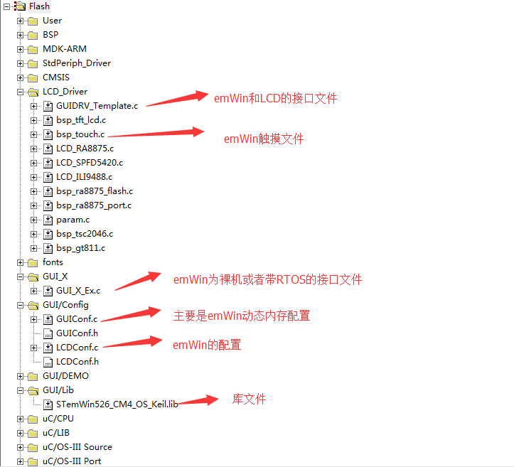

emWin建工程目录时需要几个文件夹,文件夹里分别放什么配置文件,求详解

主要是下面这几个:
