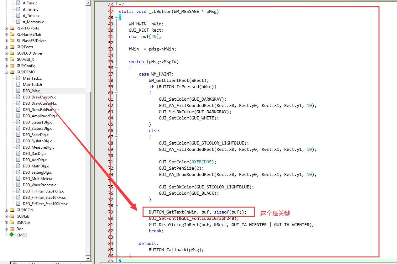

想请硬汉哥帮忙看看,我在模拟器上实现了多个自定义按钮,这些按钮都是同一个父窗口,按下其中任意一个按钮会触发其他按钮的重绘,我不想让其他按钮也发生重绘,有没有什么解决办法,我把代码上传了帮帮看下,谢谢

你是这些按钮公用一个回调了吗

 楼主| 发表于 2020-7-23 15:57:43 | 显示全部楼层

是的,但我觉得应该不是这个问题,我试过不公用同一个回调函数,还是一样的问题

共用的话,要通过不同按钮的ID区分下

刚刚试了一下,还是不行

这个是我的共用实现方式。
二代示波器的此文件:
http://www.armbbs.cn/forum.php?mod=viewthread&tid=45785&extra=page%3D1

多谢硬汉的回答,还是没看出问题所在,改用每个按钮各一个回调函数方式了
