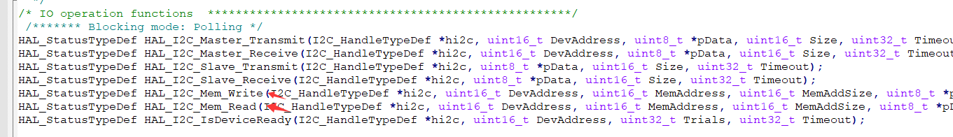

不是st不完善,是你不会用,人家给了现成的了,那个mem_write你看不见吗?你随便网上找一下,都知道会用这个函数,救你不会

我怀疑你不懂什么是从机地址,什么是寄存器地址,st的api看这,说你用错了就是用错了,不是ST的错
