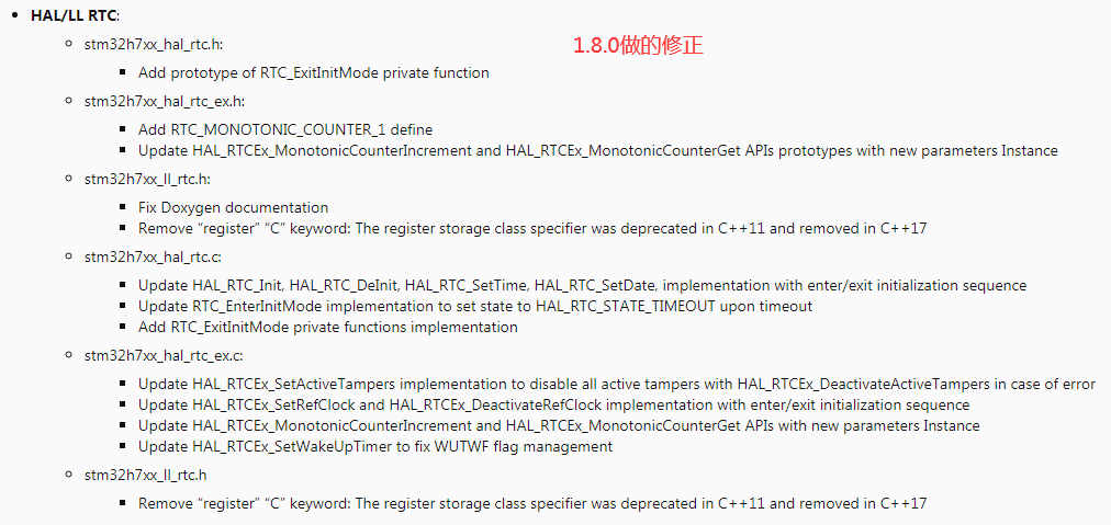

h7的HAL 1.8.0版本库  和1.7.0的版本都存在RTC 退出去的情况 当外部晶振不起振会出现在RTC函数出不来的情况
H7的RTC有bug的地方
没改动之前的代码
这个只有H7的1.8.0的版本会有问题  H7的1.7.0的版本没有问题
当晶振不起振的时候 就会死这里不动

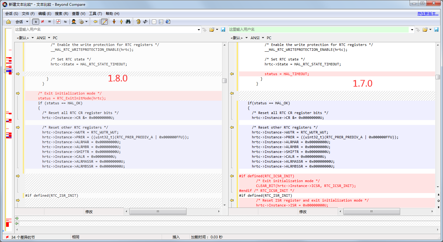

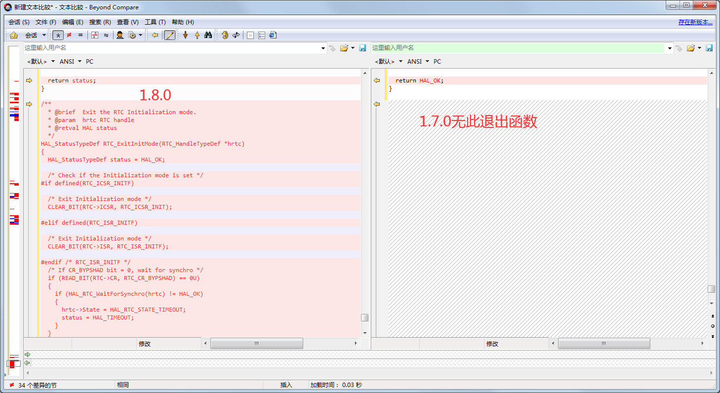

这段代码是 H7的1.8.0和1.7.0的版本  都是有问题  会出现意外退不出去的情况

修复之后的代码  这个H7的1.8.0的版本库改动代码参考  H7的1.7.0的版本 自行修改

谢谢楼主分享。
另外那个是1.7,那个是1.8,那个是修改后的。
115653
发表于 2020-7-29 07:47:14 | 显示全部楼层
两个版本变化太大了。
从对比上来看,1.8.0设计更合理,启动失败后,新作了一个函数RTC_ExitInitMode,而1.7.0是没有这个函数的
35
38
38
 楼主| 发表于 2020-7-29 08:33:43 | 显示全部楼层
eric2013 发表于 2020-7-29 07:47
两个版本变化太大了。
从对比上来看,1.8.0设计更合理,启动失败后,新作了一个函数RTC_ExitInitMode, ...
是的  一直用到了RTC  换成1.8.0的版本 出现偶发性程序无法正常启动  1.7.0的版本的时候没有问题  我就对比看了一下  1.8.0的版本有点问题  晶振起振不正常超时了之后 竟然不退出  stm32的rtc晶振不起振的问题 会比较频繁一点 晶振起振超时之后  会要好很多 不会导致程序死机
