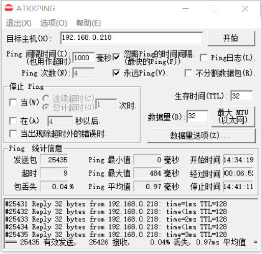

发表于 2020-8-1 10:28:33 | 显示全部楼层
按照论坛网友STM32F407VGT7移植的NetX,为什么只实现ping功能,竟然要消耗80K+的RAM,感觉有点太夸张了
这么搞,STM32F107VCT6芯片就压根没法移植了啊
并网移植的NetX,电脑ping板子IP地址隔断时间就会丢包,感觉有点悬壶了

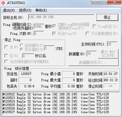

 楼主| 发表于 2020-8-1 10:38:35 | 显示全部楼层
这 ...
RAM使用这个可以优化,好解决,这种是由你应用程序决定的。
而ping问题,估计是你那里没有移植好,我测试下我之前给我们的DM9162做的移植,我用的这个专用的小软件,ping 10万包试试。
分享个ping专用小软件ATKKPing,非常不错
http://www.armbbs.cn/forum.php?m ... id=95181&fromuid=58
115787
 楼主| 发表于 2020-8-1 11:23:05 | 显示全部楼层
这 ...
已经测了12万包,还没有丢包:

发表于 2020-8-1 14:46:06 | 显示全部楼层
eric2013 发表于 2020-8-1 11:23
已经测了12万包,还没有丢包:
我这才测试几万次,就丢失了9次,感觉已经很严重了
STM32F107VCT6和STM32F407VGT7两个平台上都遇到同样的问题,感觉问题的原因应该是差不多

发表于 2020-8-1 15:40:49 | 显示全部楼层
eric2013 发表于 2020-8-1 15:27
应该是没有移植好,这个是我早期做的移植,今天测试了下。
ThreadX NetX的百万连续ping包测试通过,耗 ...
请教硬汉是PC与板子直接相连测试,还是通过路由器测试的?
115787
 楼主| 发表于 2020-8-1 15:43:52 | 显示全部楼层
路由器,固定IP。
680
698
698
发表于 2020-8-1 16:00:20 | 显示全部楼层
eric2013 发表于 2020-8-1 15:43
路由器,固定IP。
那测试方法是一样的,只能换了路由器再测试看看了
不然只能是我移植的还是有问题,只能自己再多找找原因了
