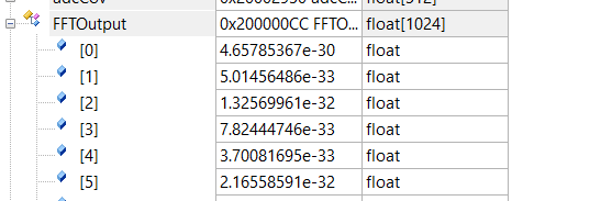

但是我像这样,把dma搬运过来的uint16数组adcbuffer直接放到arm_rfft_fast_f32(&S, adcBuffer, FFTOutput, 0);计算出来的结果一团糟啊

发表于 2020-8-3 13:57:47 | 显示全部楼层
mem2mem 发表于 2020-8-3 13:46
但是我像这样,把dma搬运过来的uint16数组adcbuffer直接放到arm_rfft_fast_f32(&S, adcBuffer, FFTOutput ...

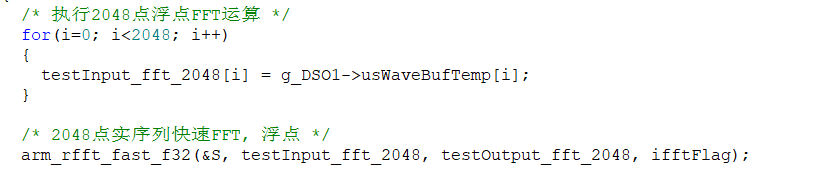

 楼主| 发表于 2020-8-3 14:31:54 | 显示全部楼层
eric2013 发表于 2020-8-3 13:57
直接参考我的二代示波器吧,还省事点,就不用跟你解释那么多了
【二代示波器】事隔三年后开启二代示波 ...
二代示波器里也是用循环把 uint16 usWaveBufTemp转换成了float32 testInput_fft_2048,也就说只有这个办法吗?

发表于 2020-8-3 15:11:01 | 显示全部楼层
mem2mem 发表于 2020-8-3 14:31
二代示波器里也是用循环把 uint16 usWaveBufTemp转换成了float32 testInput_fft_2048,也就说只有这个办 ...
这个与整数转浮点没关系了,这个是因为此函数内部的实现是直接单精度浮点,即4字节为单位做计算的。
而你送入个16bit,即2字节的缓冲区数据,肯定是不行的。
 楼主| 发表于 2020-8-3 15:19:32 | 显示全部楼层
那我就必须转这一道了啊,如果我送uint32进函数行吗?又或者我把uint16当q15定点数,用定点数fft计算行吗?
115668
发表于 2020-8-3 15:38:08 | 显示全部楼层
mem2mem 发表于 2020-8-3 15:19
那我就必须转这一道了啊,如果我送uint32进函数行吗?又或者我把uint16当q15定点数,用定点数fft计算行吗 ...
1、可以送uint32_t。
2、可以Q15计数,定点数要注意定标,输出结果不是Q1.15,而Qx.y,比Q10.6
这个问题就帮你这么多吧,不再交流了。
