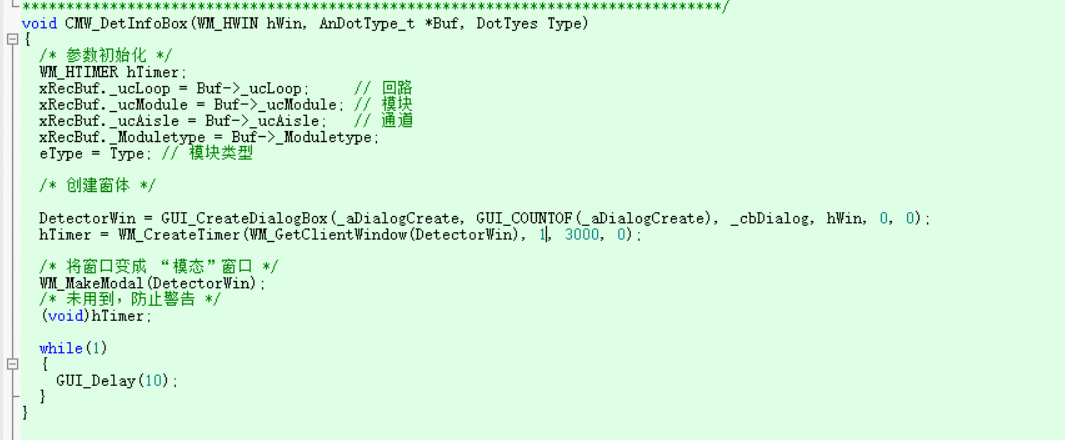

使用        hTimer = WM_CreateTimer(WM_GetClientWindow(DetectorWin), 1, 3000, 0);         创建的定时器没有效果
static const GUI_WIDGET_CREATE_INFO _aDialogCreate[] =
        { FRAMEWIN_CreateIndirect, "", ID_FRAMEWIN_0, 0, 0, 800 , 480, FRAMEWIN_CF_MOVEABLE, 0x0, 0 },
        { BUTTON_CreateIndirect, "", ID_BUTTON_0, 590, 380, 80, 40, 0, 0x0, 0 },
        { MULTIEDIT_CreateIndirect, "Multiedit", ID_MULTIEDIT_0, 504, 100, 245, 260, 0, 0x0, 0 },

                case WM_PAINT:
                        Update_data(&xRecBuf);
                        prvUpdate_Display();
                        break;
                case WM_TIMER:
                        /* 向父窗口发送自定义消息 强制更新数据 */
                        WM_SendMessageNoPara(WM_GetClientWindow(DetectorWin), WM_PAINT);
                        WM_RestartTimer(pMsg->Data.v, 1000); // 重建定时器 1s
                        break;
                default:
                        WM_DefaultProc(pMsg);
                        break;
 楼主| 发表于 2020-8-7 08:30:50 | 显示全部楼层
想使用定时器完成屏幕刷新
 楼主| 发表于 2020-8-7 08:53:17 | 显示全部楼层
能用了  谢谢

发表于 2020-8-7 10:16:23 | 显示全部楼层
弄个局部无效化,效果更好。

发表于 2020-8-7 18:03:08 | 显示全部楼层
FRAMEWIN需要 这样 : WM_CreateTimer(WM_GetClientWindow(pMsg->hWin), 0, 500, 0)
需要使用WM_GetClientWindow函数
