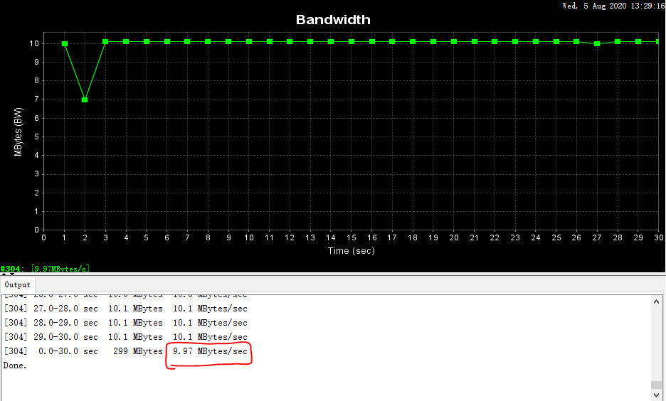

如题:测试期间遇到片外flash速度拖累了lwip的jperf测试速度,将几个底层函数放到了itcm中.另一个坑是DCache导致lwip无法运行.

10MB的话,才80Mbsp,慢了,H7系列可以满速的,H750有1MB的SRAM的,没必要用外部的,不跑GUI,大部分应用都够。
碉堡,H7双网口的DM9000速度99.7Mbps,DM9162速度99.8Mbps,二合一综合文件传输速度146Mbps
http://www.armbbs.cn/forum.php?mod=viewthread&tid=97653
80Mbps的话,F4系列都不及:
F407板子双网口性能也是杠杠的,DM9162文件传输速度99.8Mbps,DM9000速度73.7Mbps(2020-05-19)
http://www.armbbs.cn/forum.php?mod=viewthread&tid=97821

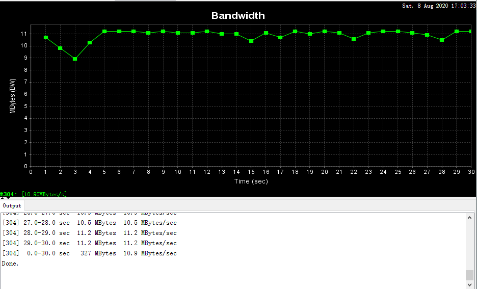

又折腾了一下达到11MB/s,上不去了.
应该差不多满速了吧!
楼主怎么优化的可否分享下? 我只能跑到6~7MB。
