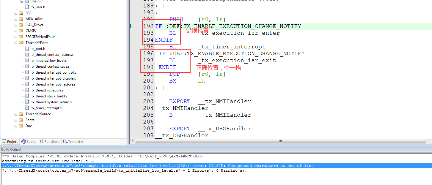

[ThreadX全家桶] 邪门了,MDK AC5汇编条件编译语句IF:DEF和ENDIF不能挨着左侧边界,否则报错

发表于 2020-8-12 17:59:50 | 显示全部楼层
是不是 回车换行类型不对,导致不加空格还认为是上一行的语句呢
但是一般这种问题回有个警告,不会报错的呀
115568
 楼主| 发表于 2020-8-12 18:26:54 | 显示全部楼层
但是一般这种问题回有个警告,不会报错 ...
我这里直接给我报了个错,搞不清他这个的使用套路,回头查查help文档,看看什么鬼。

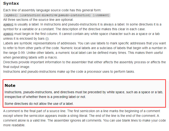

发表于 2020-8-12 19:04:44 | 显示全部楼层
看了下汇编手册语法,确实没有哪个是从第1个字开始写的,再读读

发表于 2020-8-12 19:29:20 | 显示全部楼层
armasm User Guide Version 5.06 3.1章
Instructions, pseudo-instructions, and directives must be preceded by white space, such as a space or atab, irrespective of whether there is a preceding label or not.

 楼主| 发表于 2020-8-13 00:54:36 | 显示全部楼层
非常感谢帮忙查证,的确是这个问题。
补发下位置:
https://www.keil.com/support/man/docs/armasm/armasm_dom1359731141352.htm
