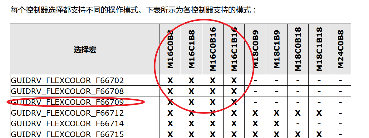

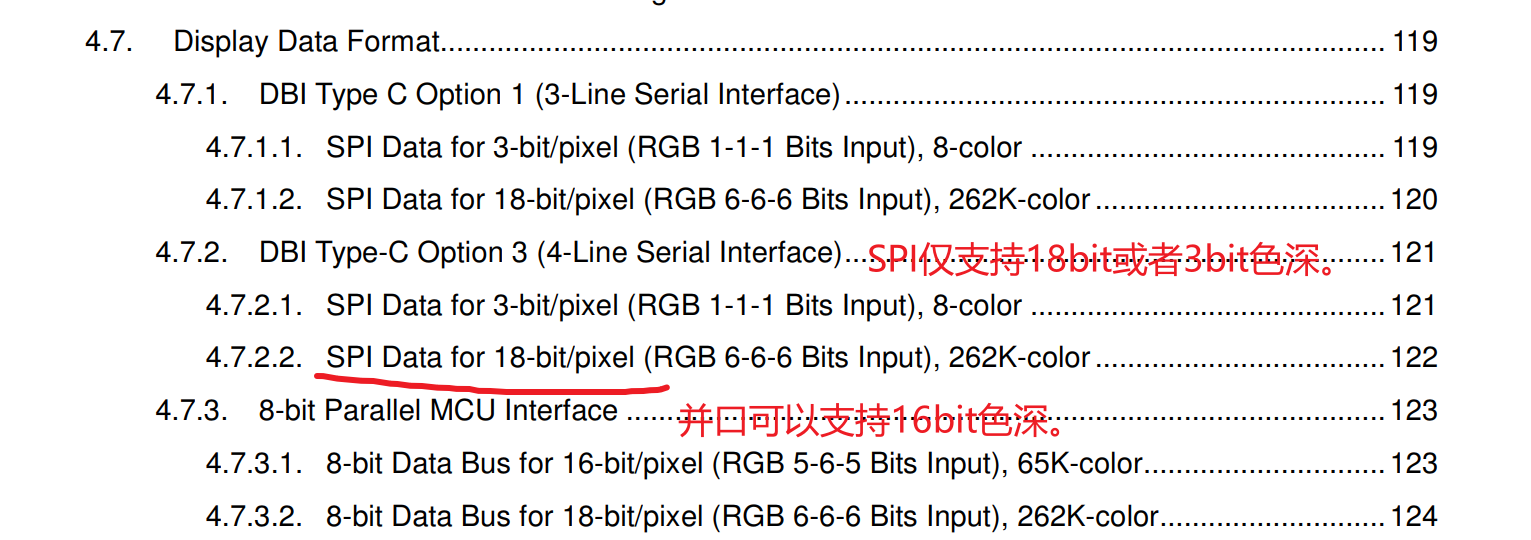

经过多次尝试后,还是失败了。 可以运行,能够显示模糊重影的字体,背景色也不对。
阅读文档,发现ILI9488的SPI模式下,只能支持18bit色深。然而emwin自带驱动在数据8bit模式下,只能支持16bit色深。
