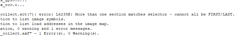

RT,我是根据硬汉前面的教程修改的,用的AC6,代码如下,,还是报错,,郁闷了一下午。

依然报错:(startup.s没有动)
是否还有哪里需要一并修改?
115801
发表于 2020-8-21 08:28:14 | 显示全部楼层
楼主你搞错了,AC6不用改,是AC5要修改。
115801
发表于 2020-8-21 08:29:11 | 显示全部楼层
详情在这个帖子里面有详细的说明:
做了一个ThreadX的MDK AC5版底层移植修正版

 楼主| 发表于 2020-8-21 08:36:56 | 显示全部楼层
我意思是改了AC6,用默认low.s,与AC5,改了low.s,效果是一样的,现在我感觉我的修改无关AC5/6,,,
我再找找是哪个细节错了
115801
发表于 2020-8-21 08:48:15 | 显示全部楼层
我 ...
你描述的太绕口了。
FIRST/LAST是因为你重复添加启动代码造成的。
也就说你这部分的移植的确有问题
109
160
160
发表于 2020-8-25 13:55:19 | 显示全部楼层
resethandler那
33
48
48
 楼主| 发表于 2020-8-25 16:08:46 | 显示全部楼层
卧槽!原来是那句话??!!我一直以为只是个简单复位句柄
真是一言惊醒梦遗中人啊,,,谢谢谢谢!!
