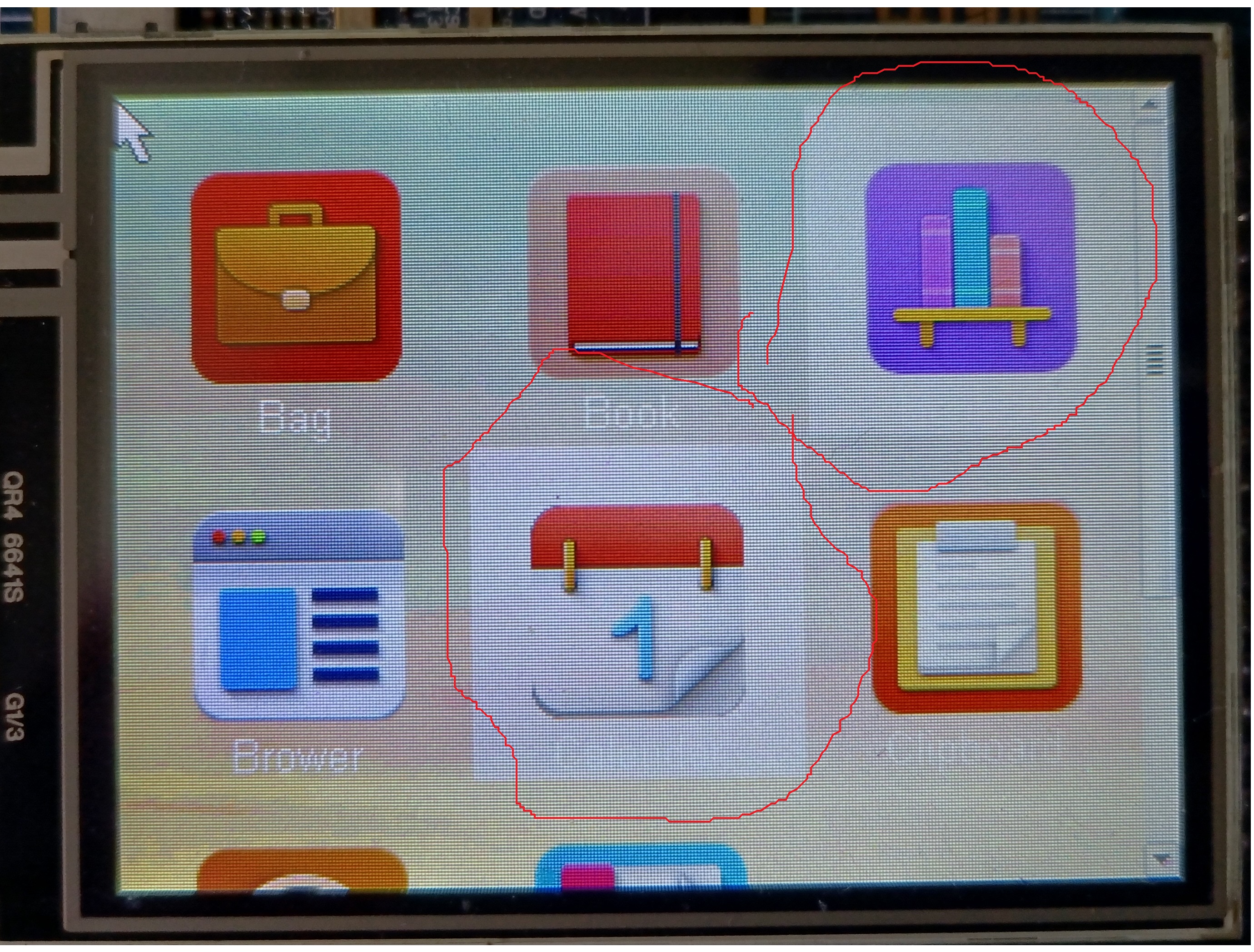

在emwin的iconview控件中,通过按键选功能图标时,操作过于频繁的情况下偶尔会出现如下图的多个图标被选中的情况,请教一下这是什么问题导致的? 触屏点选是没问题的,只是按键选择会出现。

如果你的动态内存比较小的话,建议不要显示按下效果了,clicked消息后直接进入子界面。

=首先感谢硬汉哥有贴必回,有疑必答。 我程序动态内存这样设置的,8M感觉也不小。
#define USE_EXRAM  1        //使用外部RAM
//设置EMWINÄ内存大小
#define GUI_NUMBYTES  (8*1024*1024)
#define GUI_BLOCKSIZE 0X80  //块大小
115803
发表于 2020-8-21 09:51:59 | 显示全部楼层
直接移植此贴智能家居的应用部分测试下,看看是否正常,如果不正常只能是驱动问题了。

硬汉哥,按照你的思路。我用板子原始的ICONVIEW控件demo试了试,在按键操作选择时,也是有同样的情况出现。可能是在这种情况下驱动有Bug导致的。回头看看早前gui的源码,研究一下。
