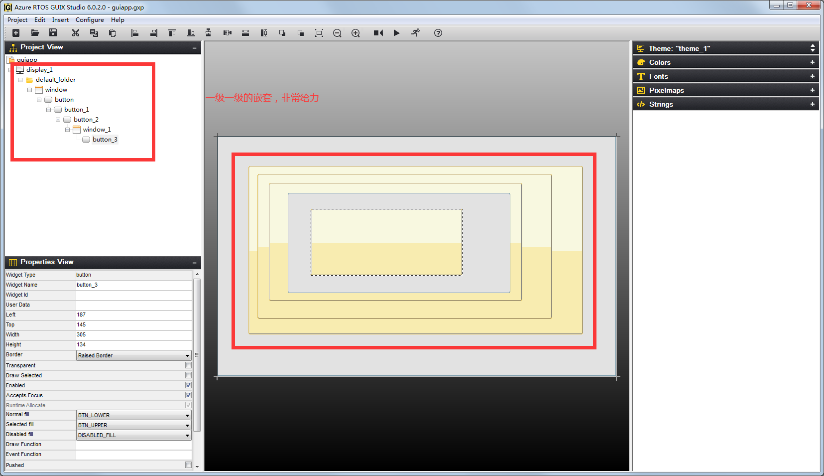

最重要的是GUIX Studio本身就支持这种操作,的确是非常方便。

爱恋之燕 发表于 2020-8-21 11:57
这种嵌套情况一般不会用吧
用,比如button里面显示文本

发表于 2020-8-21 13:15:08 | 显示全部楼层
能不能剥离出threadx
115799
 楼主| 发表于 2020-8-21 14:03:23 | 显示全部楼层
myxiaonia 发表于 2020-8-21 13:15
能不能剥离出threadx
可以,还没有去专门去做这方面的工作。
有个宏定义GX_DISABLE_THREADX_BINDING,默认:未定义。使能后可以关闭ThreadX绑定,这样GUIX就可以使用其他RTOS。
然后相关的锁函数和任务创建要使用其它RTOS的API实现。

发表于 2020-8-21 17:56:25 | 显示全部楼层
eric2013 发表于 2020-8-21 14:03
可以,还没有去专门去做这方面的工作。
有个宏定义GX_DISABLE_THREADX_BINDING,默认:未定义。使能后 ...
可以的话,非常有动力去学习啊
