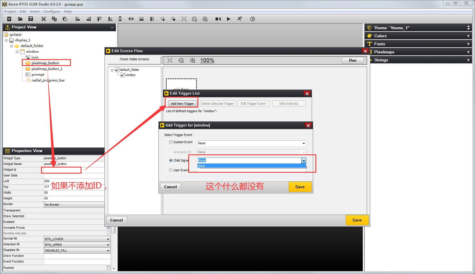

没有为button配置ID

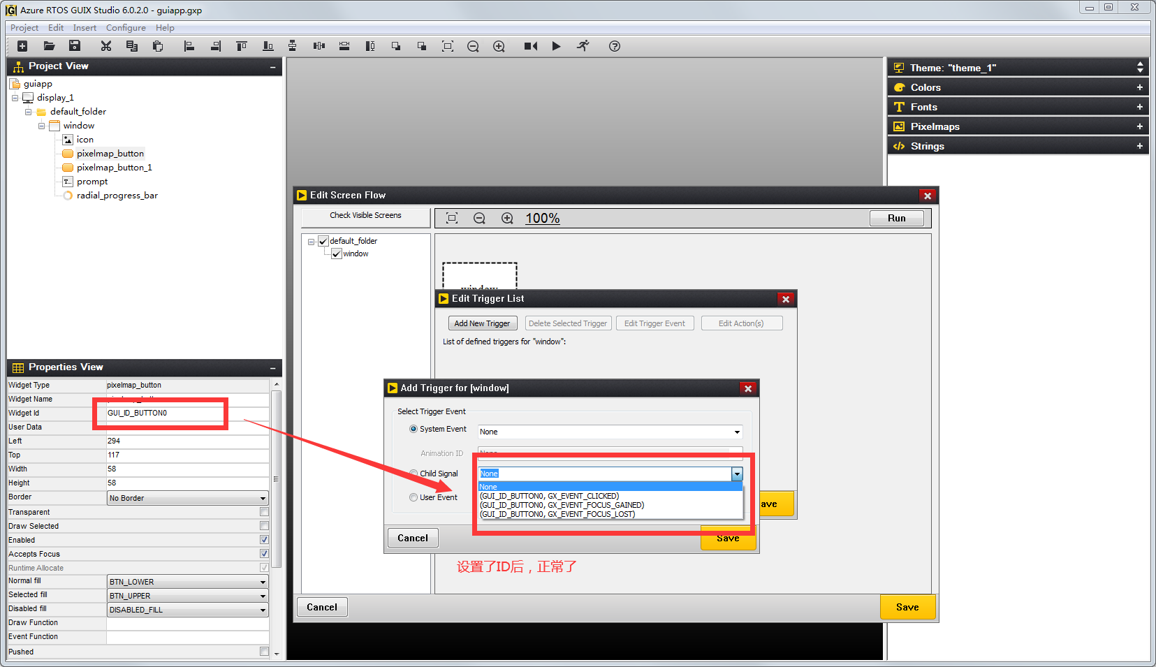

为button配置了ID后,正常了

GUI_ID_BUTTON0亮了,emWin标配命名方式

准备直接emWin的命名方式了,还省事些。

控件时必须配置ID的,否则事件是会出问题的、。

这个确实是这样的。
