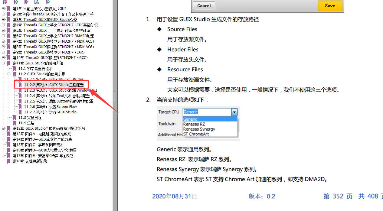

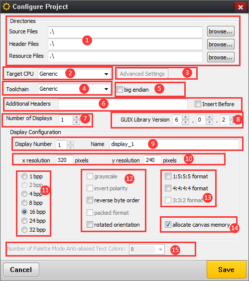

发表于 2020-8-31 05:51:09 | 显示全部楼层 |阅读模式
已经整理到教程里面了:
教程第11章节:
http://www.armbbs.cn/forum.php?mod=viewthread&tid=98429
