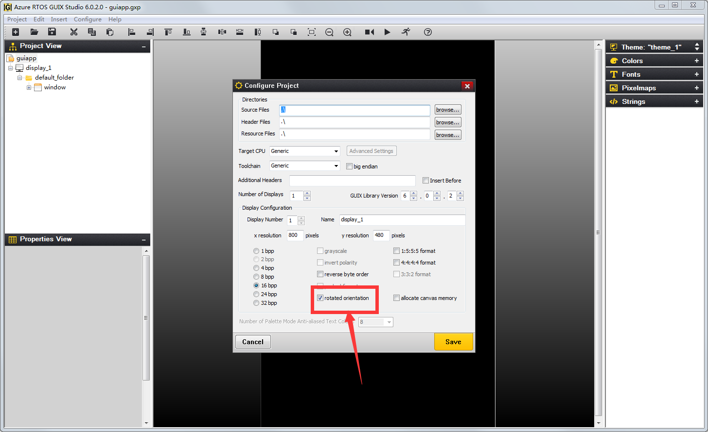

[ThreadX全家桶] GUIX Studio的提供的横竖切换功能不能用于实际显示屏的横竖切换,仅仅是切换了横竖分辨率

实际测试了下,没有效果,这个方向切换应该仅仅是修改了下分辨率,比如之前是800*480,当前修改为480*800,就是这么一个简单的切换操作

发表于 2020-8-31 17:43:12 | 显示全部楼层
这个是不是得底层配合,切换操作啊 ?
115803
 楼主| 发表于 2020-9-1 00:56:09 | 显示全部楼层
morning_enr6U 发表于 2020-8-31 17:43
这个是不是得底层配合,切换操作啊 ?
得手动修改底层实现了。

发表于 2020-9-29 12:20:02 | 显示全部楼层
请问怎么修改底层文件呢,实现0° 90° 180° 270°不同方向的显示呢?

发表于 2020-9-29 16:12:26 | 显示全部楼层
刚好用了不能修改底层去实现横竖屏的屏幕,确实修改不了。
找了一圈 Azure_RTOS_GUIX_User_Guide 和 工程文件 还是没有看到相关的。

115803
 楼主| 发表于 2020-9-30 10:09:31 | 显示全部楼层
找了一圈 Azure_RTOS_GUIX_User_Guide 和 工程 ...
要修改底层代码自己实现,后面我会发参考案例的。
