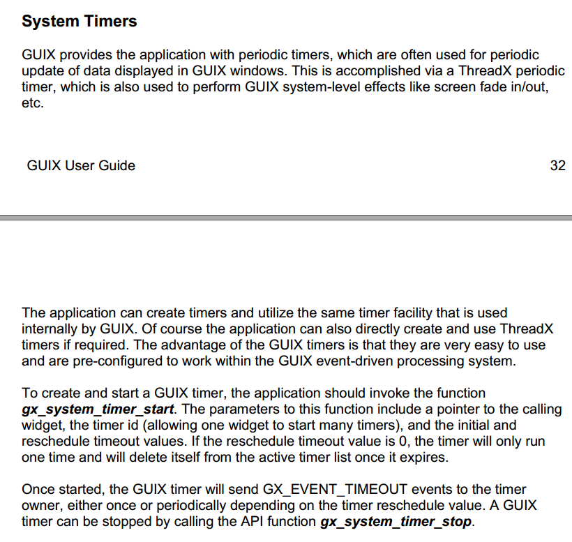

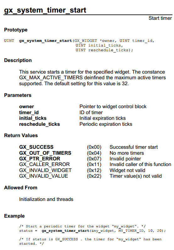

这个功能用到的地方也非常多,应该就是这两个函数了
可以绑定到控件上
