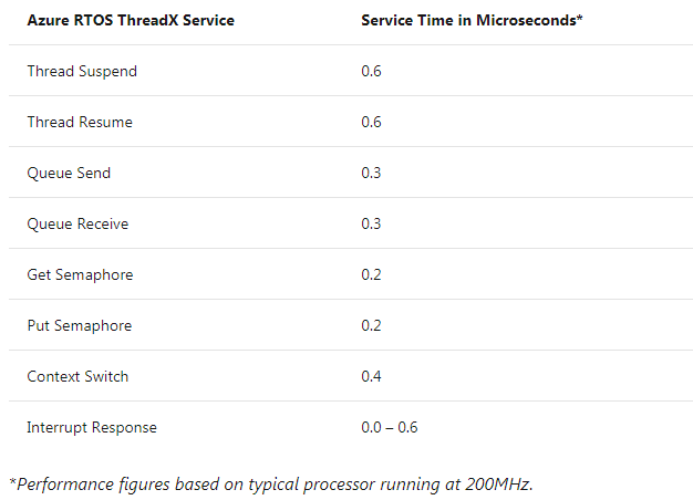

ThreadX在大多数流行的处理器上实现了亚微秒的上下文切换,并且总体上比其他商用RTOS更快。除了快速之外,ThreadX还具有高度确定性。无论准备好200个线程还是仅准备一个线程,它都能实现相同的快速性能。
以下是Azure RTOS ThreadX的一些典型性能特征:
快速启动:
Azure RTOS ThreadX的启动时间少于120个周期。
可选的错误检查机制:
当验证了应用程序代码并且不再需要对每个参数进行错误检查时,可以在编译时跳过ThreadX错误检查,优化性能。
Picokernel Design(微内核设计):
服务不会彼此套用,从而消除了不必要的函数调用开销。
优化的中断处理:
除非需要先占,否则仅在ISR进入/退出时才保存/恢复暂存寄存器。
优化的API处理:

官方测试数据这么震撼的吗,200MHz,上下文切换时间0.4us,那就是80个时钟周期就完成了。

我还真没注意这个,真是有点飞快了,后面专门测评下。
