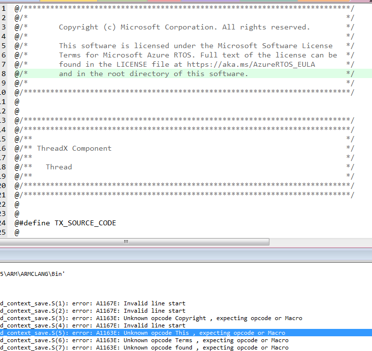

问题如题,图片如下,MDK 5.31, ACV6

配置的地方改下
谈一下为什么MDK5.30及其以上版本可以正常编译ThreadX内核的GCC汇编文件
http://www.armbbs.cn/forum.php?m ... 8175&fromuid=58
 楼主| 发表于 2020-9-7 11:14:57 | 显示全部楼层
eric2013 发表于 2020-9-7 10:43
配置的地方改下
已解决,感谢
