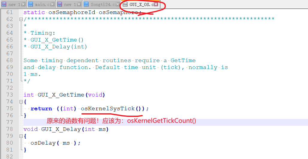

使用环境是cubeMX配置FreeRTOS后,加上emwin。
我在使用的时候发现emwin的定时器不准,原来是st给的配置文件有错误!
分享给大家,避免掉坑。

据我了解。。他这个文件没有对 CMSIS_OS V2 兼容

 楼主| 发表于 2020-9-10 09:55:17 | 显示全部楼层
eric2013 发表于 2020-9-9 17:24
用MDK安装目录里面的,各种OS接口齐全。
找到了,附件中。
他这里的处理方式是,emwin GUI初始化时,创建一个cmsis_os的独立定时器,1ms的周期,作为emwin的时钟。
