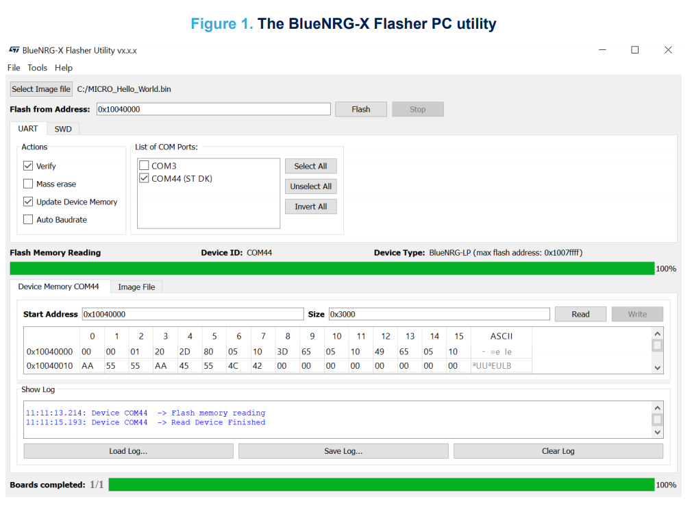

发表于 2020-9-12 12:25:27 | 显示全部楼层
这个得用他们专用的小软件,STM32CubeProg不支持
https://www.st.com/en/embedded-software/stsw-bnrgflasher.html
en.STSW_BNRGFLASHER.zip (12.27 MB, 下载次数: 16)
dm00498829-the-bluenrgx--flasher-sw-package--stmicroelectronics.pdf (1.63 MB, 下载次数: 2)
