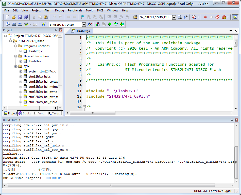

[STM32H7] MDK的STM32H7软件包升级至V2.6.0版本,对ST所有板子的外置Flash下载算法提供了源码

 楼主| 发表于 2020-9-12 12:00:50 | 显示全部楼层
MDK做了个HAL版的H7外置Flash下载算法,

为什么编译报错啊?硬汉哥知道怎么用吗?

jpf487424 发表于 2020-9-14 09:00
为什么编译报错啊?硬汉哥知道怎么用吗?
缺少cm_core7.h吗,手头添加下这个文件即可
发表于 2020-9-16 11:40:18 | 显示全部楼层
请问这个代码在哪?

 楼主| 发表于 2020-9-16 13:14:35 | 显示全部楼层
恆心 发表于 2020-9-16 11:40
请问这个代码在哪?
安装楼主位给的2.6.0软件包,就在里面

发表于 2020-9-16 18:33:39 | 显示全部楼层
硬汉哥,外部FLASH支持在线调试不?

 楼主| 发表于 2020-9-16 21:40:55 | 显示全部楼层
goodzero0409 发表于 2020-9-16 18:33
硬汉哥,外部FLASH支持在线调试不?
支持。
