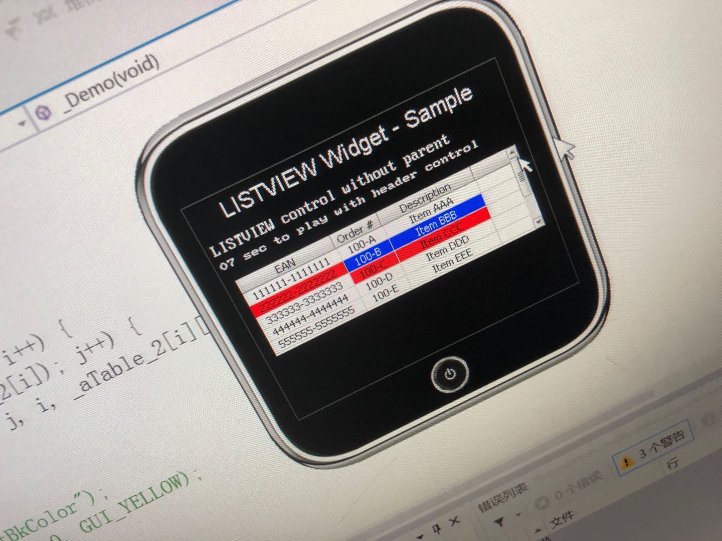

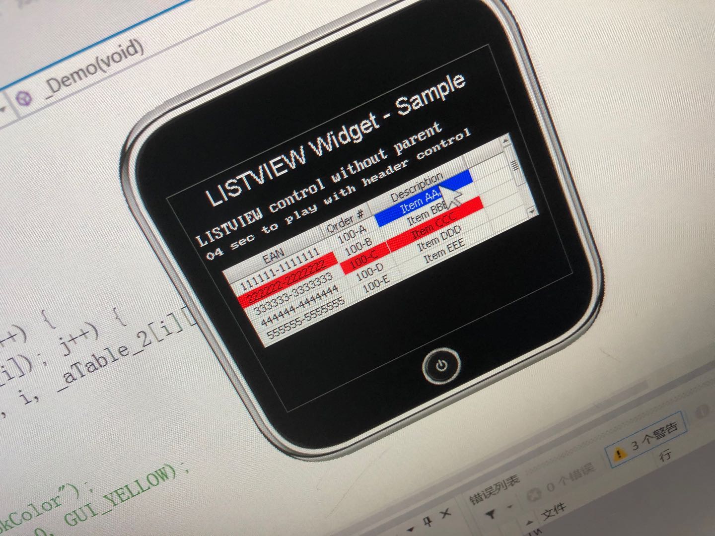

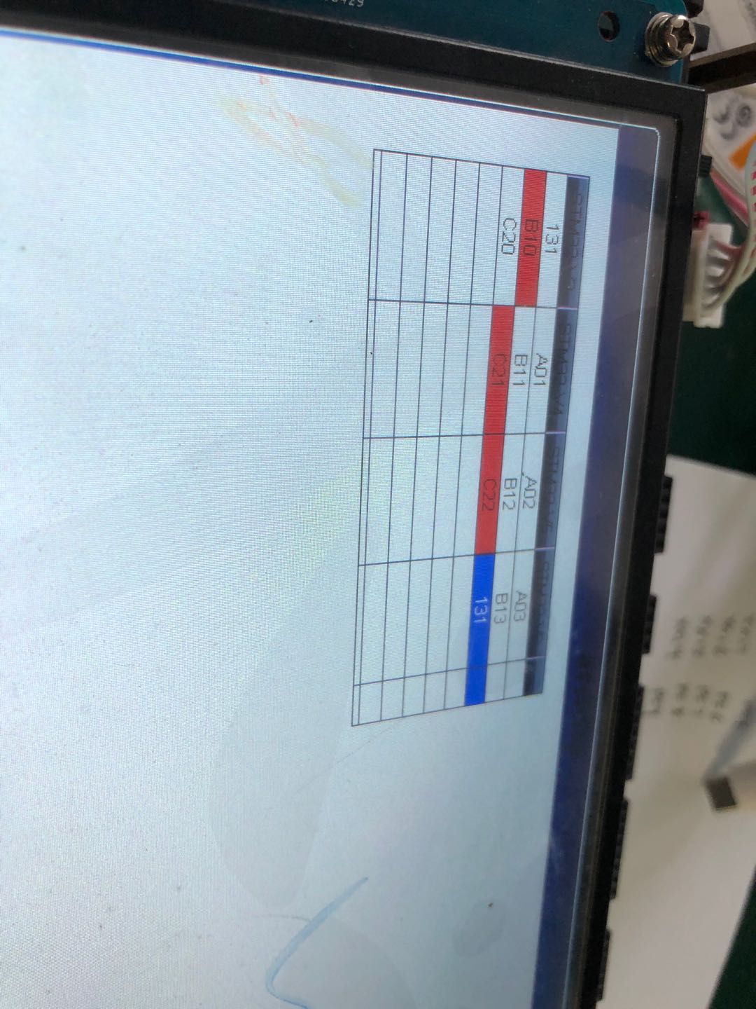

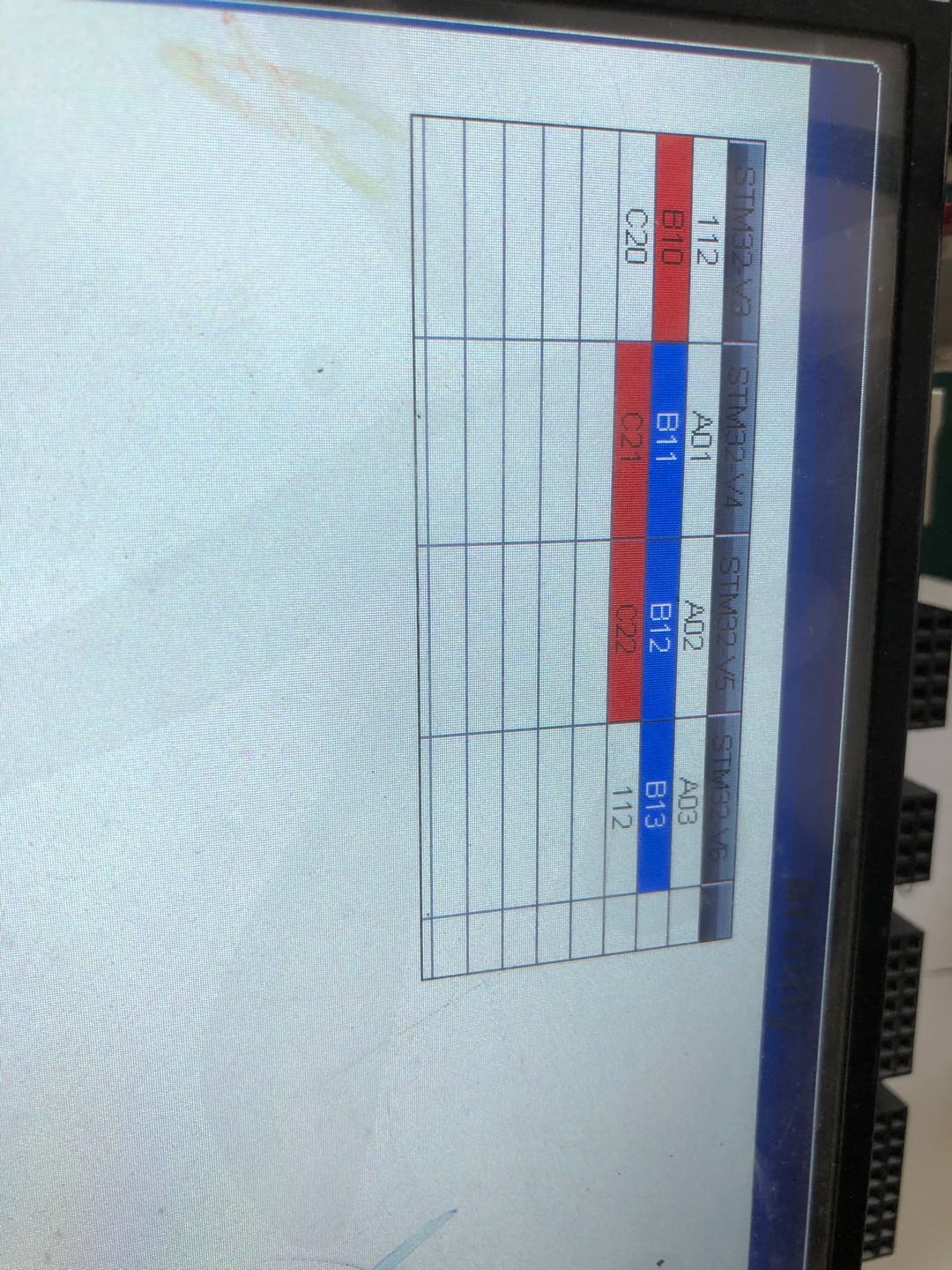

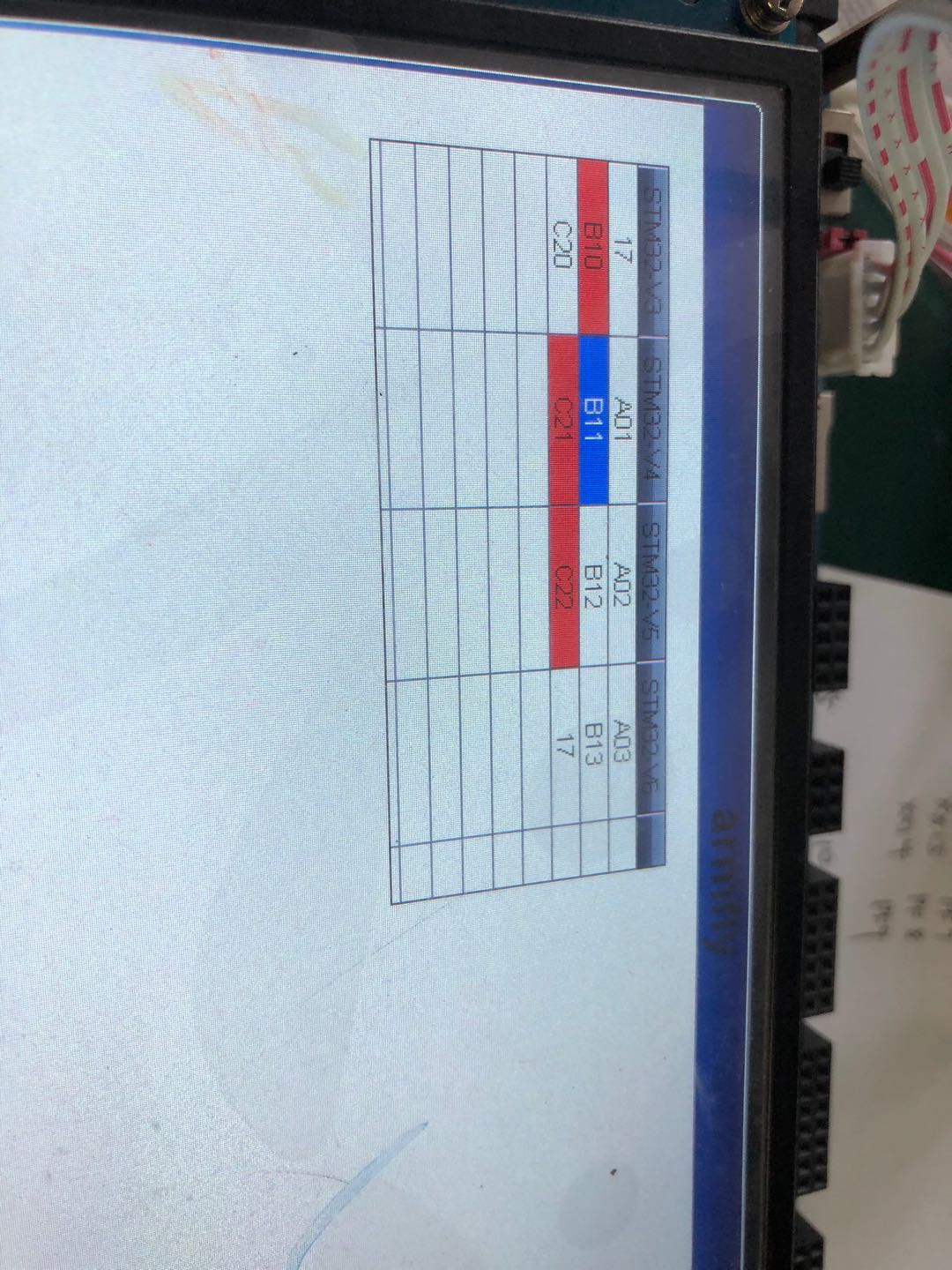

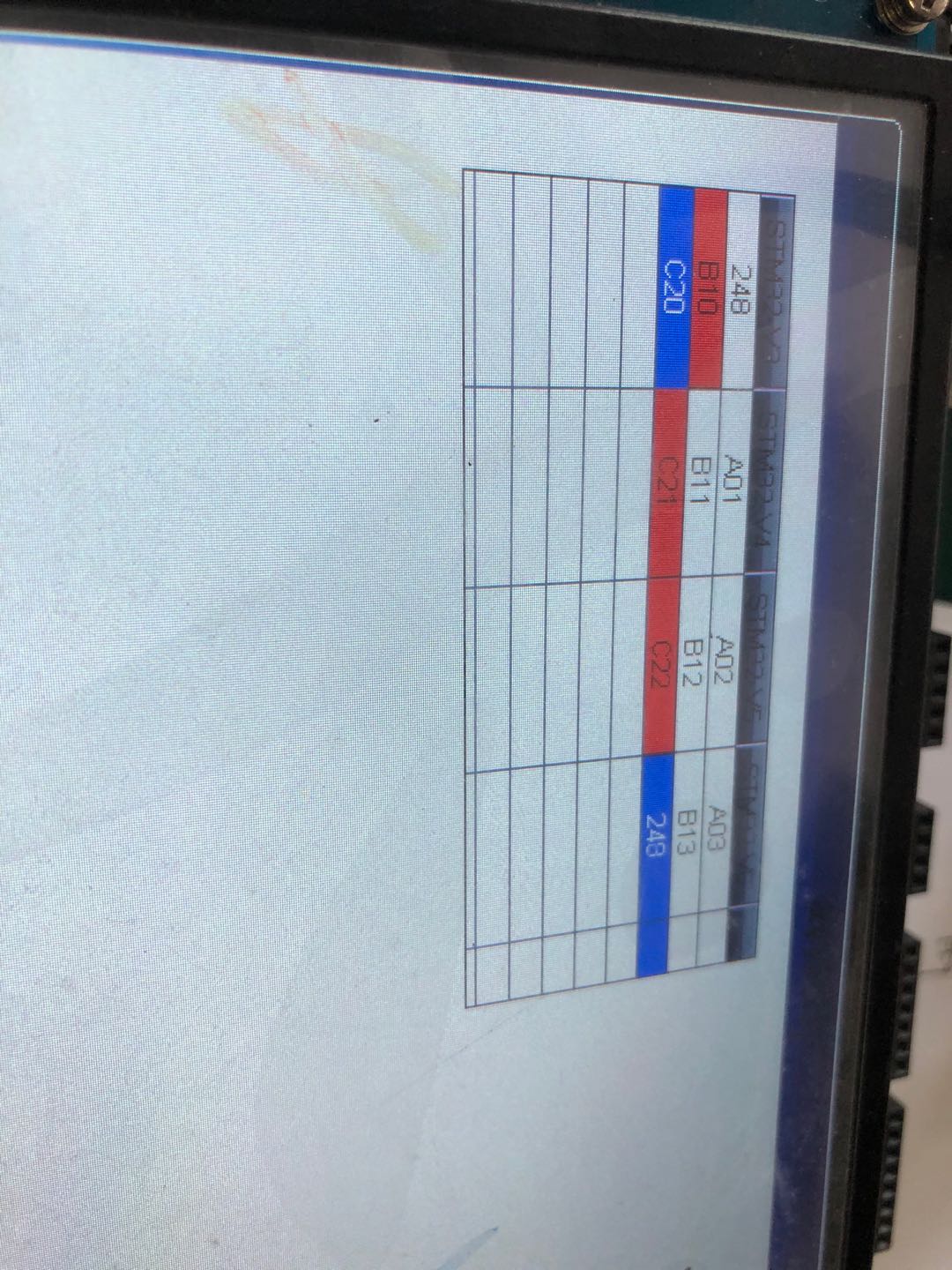

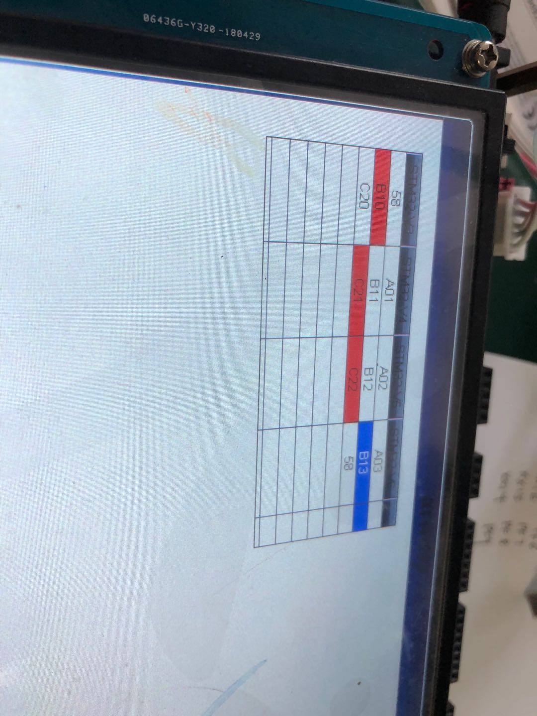

V6-596_STemWin实验_Listview列表控件,支持自动更新(RTOS) 测试例子,V6板子,LISTVIEW_SetItemText(hItem, 3, 2, "C23");LISTVIEW_EnableCellSelect(hItem, 1);         //允许选中单元格 test
LISTVIEW_SetItemBkColor(hItem,0,1,LISTVIEW_CI_UNSEL,GUI_RED);//test
LISTVIEW_SetItemBkColor(hItem,1,2,LISTVIEW_CI_UNSEL,GUI_RED);//test
LISTVIEW_SetItemBkColor(hItem,2,2,LISTVIEW_CI_UNSEL,GUI_RED);//test
选中单元格时,单元格背景色异常,如图片
不设置单元格背景色时,一切正常,不使用LISTVIEW_SetItemBkColor

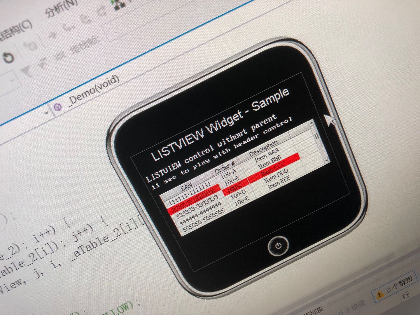

 楼主| 发表于 2020-9-12 14:55:20 | 显示全部楼层
eric2013 发表于 2020-9-12 14:37
用与例子版本相同的模拟器测试对比下,看看什么鬼
在5.32 版本模拟器测试了一样,都是异常

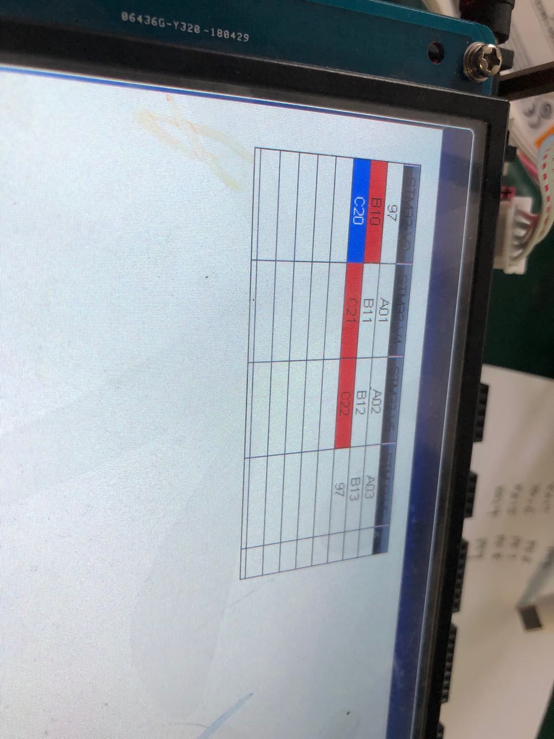

 楼主| 发表于 2020-9-12 15:02:03 | 显示全部楼层
5.32模拟器测试
115801
发表于 2020-9-12 15:07:16 | 显示全部楼层
那看来是个bug,使用MDK安装目录里面的6.1x试试。
48
46
190
190

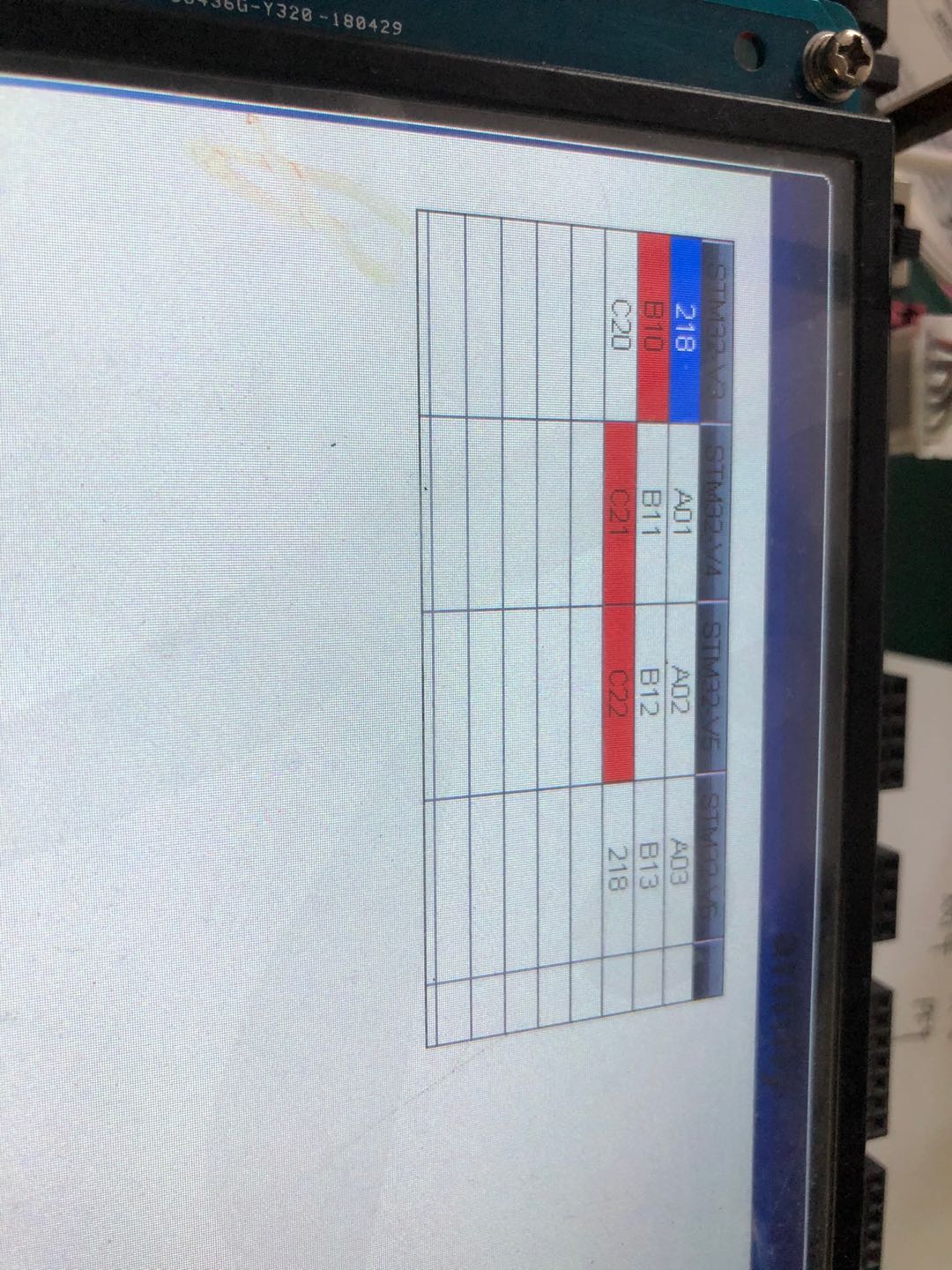

 楼主| 发表于 2020-9-12 15:22:10 | 显示全部楼层
stemwin 5.40 也是异常,  emWin V6.10直接替换例程的库和头文件(MDK安装包下面的GUI_CM4F_L.lib),正常
115801
发表于 2020-9-12 15:25:33 | 显示全部楼层
杀神归来了 发表于 2020-9-12 15:22
stemwin 5.40 也是异常,  emWin V6.10直接替换例程的库和头文件(MDK安装包下面的GUI_CM4F_L.lib),正 ...
看了确实是个bug。
